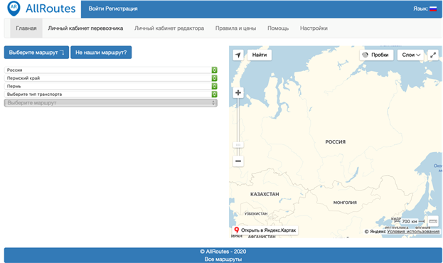

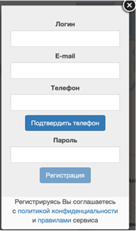

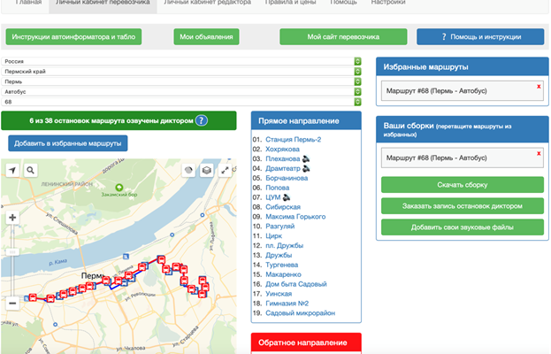

1) Перейдите на сайт https://allroutes.info и выберете пункт “Регистрация”.
В появившемся окне, заполните основные поля и нажмите “Регистрация”.
2) После успешного входа в систему, перейдите в раздел “Личный кабинет перевозчика”.
3) Затем выберете интересующий вас маршрут и нажмите “Добавить в избранное маршруты”.
4) После чего нажимаем кнопку включения Автоинформатора.
5) Затем перейдите в раздел “Автоинформатор” и слева в углу нажмите на значок

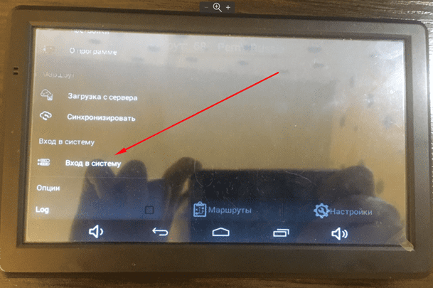

6) В появившемся меню выберете раздел “Вход в систему”. Войдите в систему используя Логин и Пароль с сайта https://allroutes.info
После успешного входа сохраненный ранее маршрут, отобразится в разделе “Маршруты”.

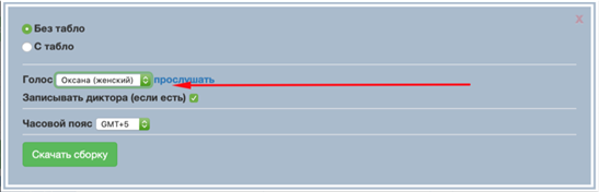

1) Зарегистрируйте новый аккаунт на сайте https://allroutes.info Затем перейдите в раздел “Личный кабинет перевозчика” и выберете интересующий вас маршрут. После выбранного маршрута, нажмите на кнопку “Cкачать сборку”.
Важная информация!!! Дополнительно вы также можете выбрать голос озвучивания остановок.

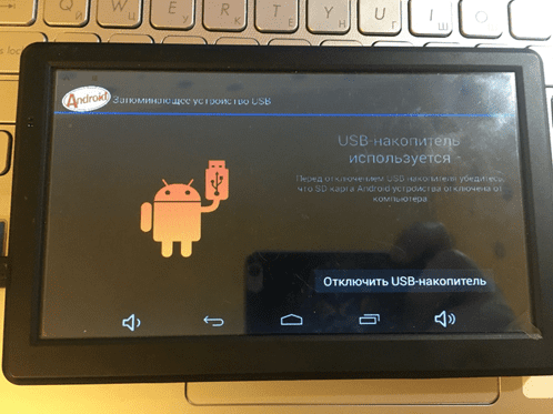

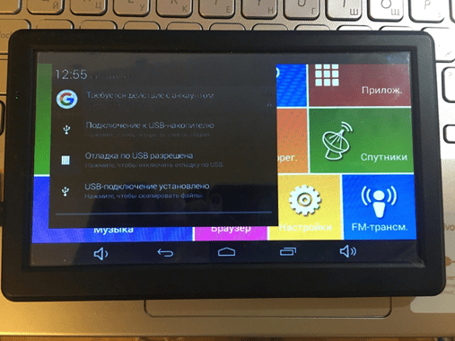

3) Подключаем USB кабель к компьютеру. Слева на самом Автоинформаторе нужно провести пальцем вниз и выбрать режим “Подключение к USB накопителю”. Затем выбрать пункт “USB-подключение установлено”.

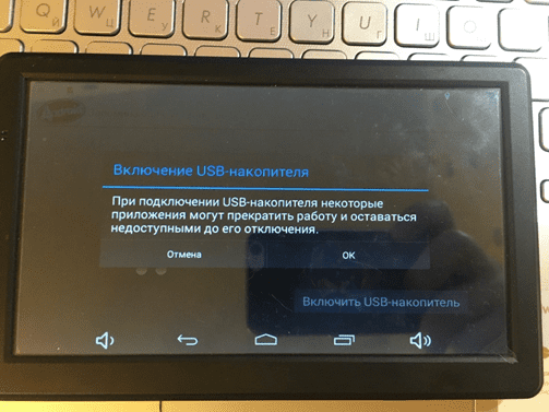

4) В появившемся окне выбираем “Включить USB-накопитель”
5) После нажатия, появится дополнительное окно, нажимаем на кнопку “ОК”.
6) После этого появится сообщение – “USB накопитель используется”.

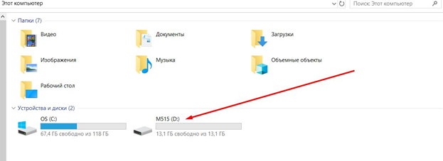

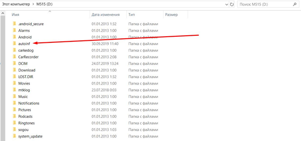

7) На компьютере откройте “Мой компьютер”, Автоинформатор появится в данном разделе.
8) При открытии, перед вами отобразятся все папки Автоинформатора. Вам нужна папка autoinf.

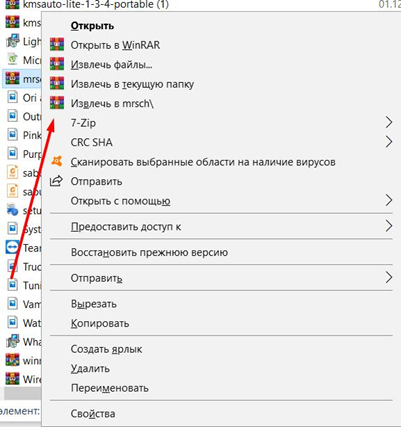

Данный файл будет представлен в виде архива WinRaR. Нажимаем на него правой клавишей мыши и выбираем раздел “Извлечь в mrsch\”.

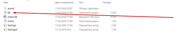

10) После успешного открытия файла, у вас отобразится список файлов, которые понадобятся для работы с маршрутами.
11) Ранее мы выбрали маршрут автобуса №68. При открытии текстового файла, будет расписан подробный маршрут с названиями остановок.
Важная информация!!! В данном файле также имеются файлы для воспроизведения голоса во время остановок, которые хранятся в папке “sound”. Данные файлы записываются в формате “wav”. Вы также можете выбрать нужные вам голосовые файлы и перенести их в Автоинформатор. Инструкция по подключению Автоинформатора к компьютеру и использование нужной вам папки, описаны выше.

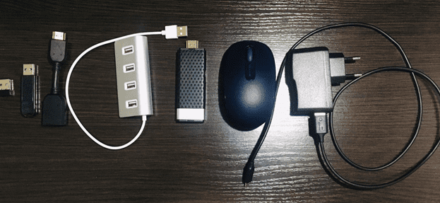

1) Для подключения и передачи данных вам понадобится: USB для компьютерной мыши, USB флеш карта, переходник HDMI (применяется в зависимости от марки и модели монитора), USB хаб, мультимедийный комплекс Android x96s, компьютерная мышь, кабель питания для Android x96s.
2) Далее представлена рабочая схема подключения.
Важная информация!!! Данная схема подключения потребуется только для переноса медиафайлов с компьютера на мультимедийный комплекс Android x96s. В процессе эксплуатации на автомобилях, устройство USB для компьютерной мыши, USB флеш карта, USB хаб и компьютерная мышь вам не понадобятся.

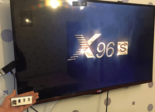

3) Подключаем данную конструкцию по входу HDMI к монитору, предварительно подаем питание на монитор и на Android x96s. В настройках монитора выбираем нужный нам HDMI порт. Далее на экране появится логотип и заставка устройства Android x96s.

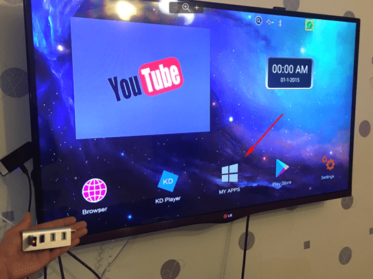

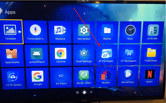

6) Двойным нажатием правой клавишей мыши и у вас отобразится меню устройства Android x96s. Затем нажмите на значок “MY APPS”.
7) В появившемся окне выберете приложение “EF File Explorer”. Если данное приложение отсутствует в списке, то скачайте данное приложение через магазин “Play Маркет”, предварительно подключившись по сети Wi-Fi.
8) После открытия приложения, подключенная USB флеш карта будет отображается слева в углу экрана, а ранее выбранные вами файлы будут отображаться по центру монитора. Нажмите на значок левой клавишей компьютерной мыши, после чего появится список доступных функций. Выбираем пункт “Копировать” и переходим в раздел “DCIM”.

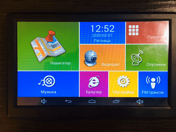

10) Теперь включите Автоинформатор и перейдите в раздел “Настройки”.

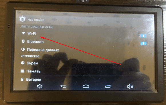

11) В разделе “Настройки” выберете пункт Wi-Fi и подключитесь к интернет сети.

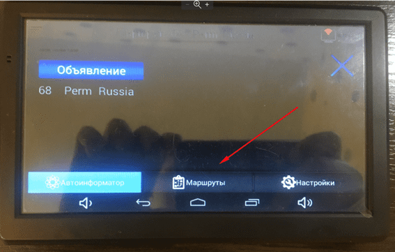

12) После успешного подключения, вернитесь в главное меню и перейдите в раздел “Навигатор”.
13) Далее нажмите на значок “Маршруты” и выберете нужный вам маршрут.

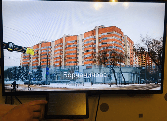

14) Теперь при нажатии в Автоинформаторе на остановку Борчанинова или Драмтеатр, на экране монитора будут воспроизводиться наши медиафайлы.
